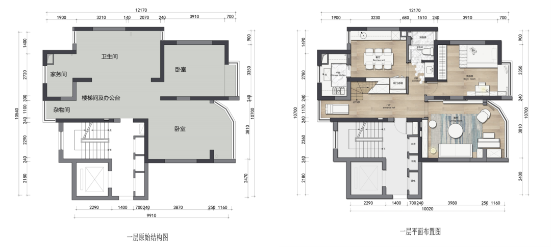

· 户型图
原来,两间卧室都在一楼,而客厅和餐厅在二楼,这样的布局其实对于任何一个成员的动线来说都不便利。于是,整套复式面临了一场大改造:1. 动静分区将公共区域都移到了一楼。2. 利用楼梯下方空间,结合后方冰箱的厚度,设置了入户玄关收纳。鞋柜、冰箱、衣柜与餐边柜的组合将门厅和餐厅的空间都正好拉平。3. 杂物间被打开,改造成了独立健身区。这让男业主这个健身达人再也不用在客厅跑步了,而且此处窗外风景极好。4. 原本的家务间改造成中厨,西厨及电器柜都放到了餐厅后方。5. 我们特意将男孩房放在了一楼,好让这个行动力极强又个性独立的小伙子有发挥的空间。
6. 二楼改出了三间卧室,还利用楼梯间搭建出了一小块独立书房,也可作为储物间。7. 二楼入户留了较大的空间,上了满墙镜面,供女孩练舞。

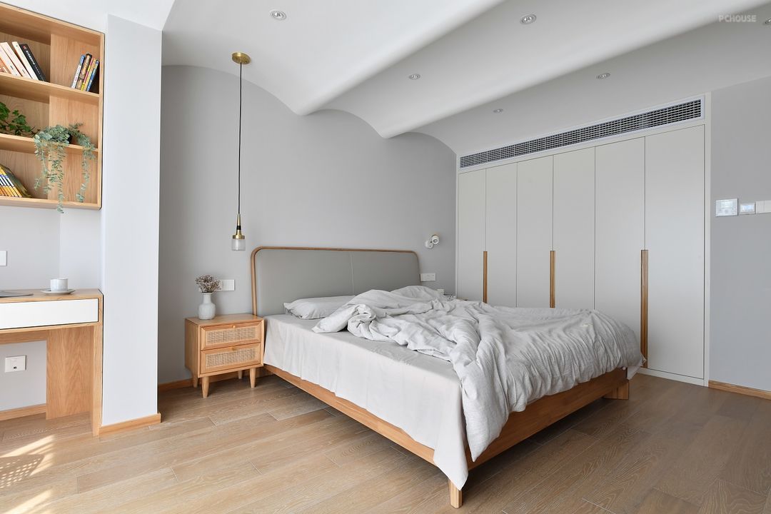

梁的结构太复杂了,卧室、餐厅、门厅等多个空间都出现过低的梁底,且处于居中的位置。如果用吊顶直接拉平,层高就会被大大压缩,空间明显会压抑许多。思索良久,脑海里竟忽然冒出来非洲帐篷酒店的样子——对呀,何不就用弧形吊顶解决呢?再用上薄型地暖,又可以挤出两到三公分的高度!实际做出来什么效果,先卖个关子,咱们可以往下找找,自己发现。

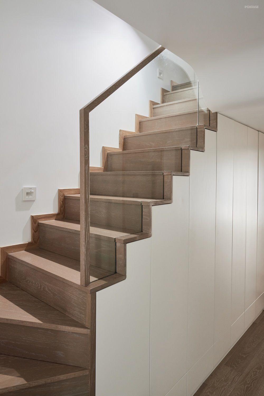

入户玄关,利用楼梯下方空间制作的柜子和抽屉解决了入户收纳。杂物间改造的独立健身区域让男主人每天清晨能沐浴着阳光享受健身不受打扰。
楼梯计算好踏步,正好将梁借用上,再用弧形吊顶,平顺地过度。

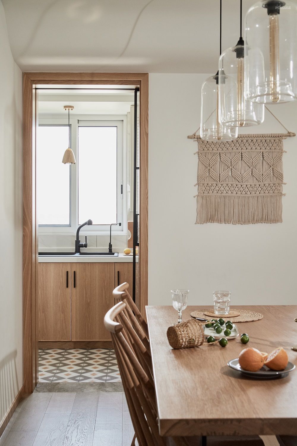

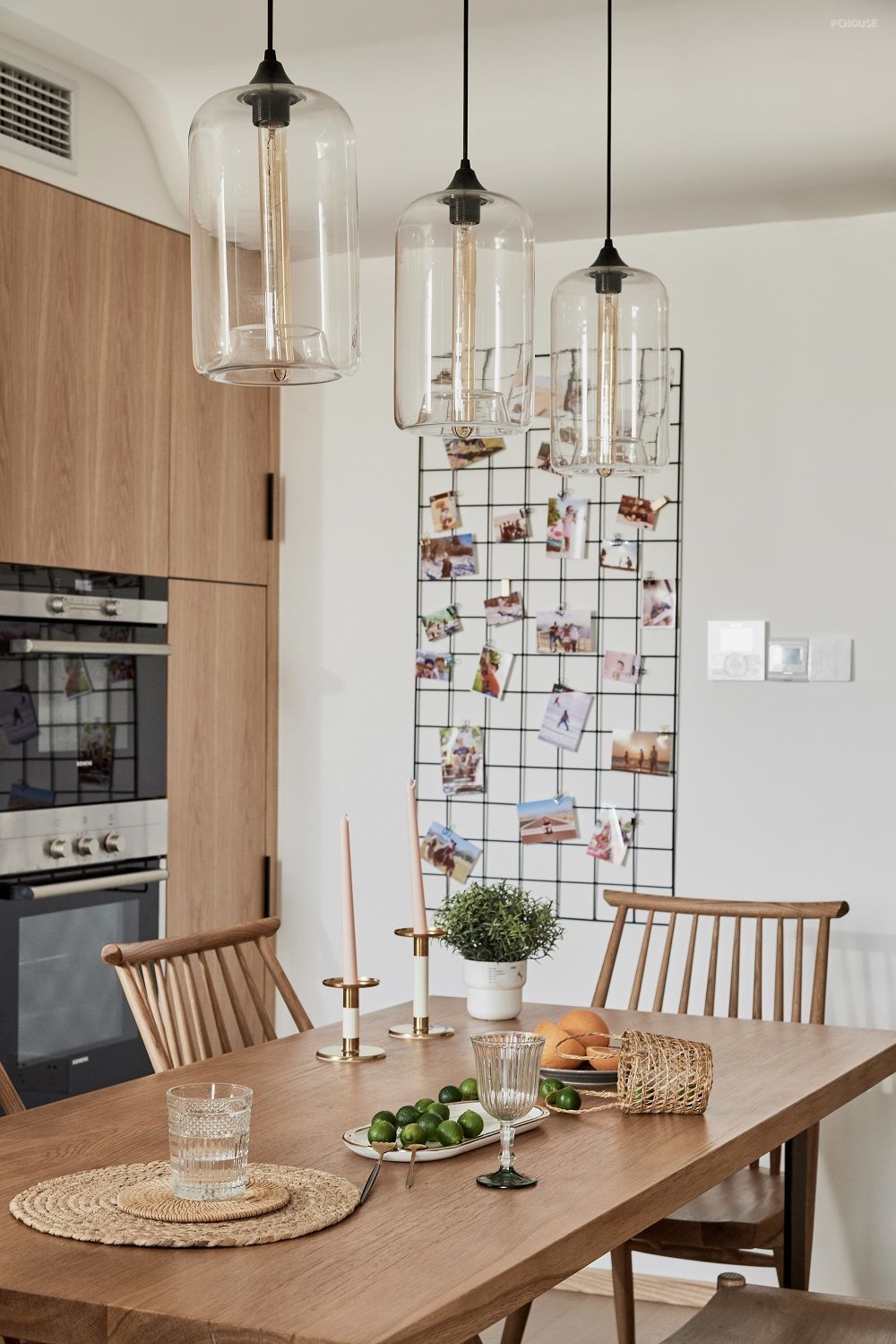

玄关后面就是餐厅。吊柜为了不影响采光,镂空了一截,摆上绿植,倒是让空间显得生机勃勃。
冰箱嵌入柜体内,正好与柜体拉平。

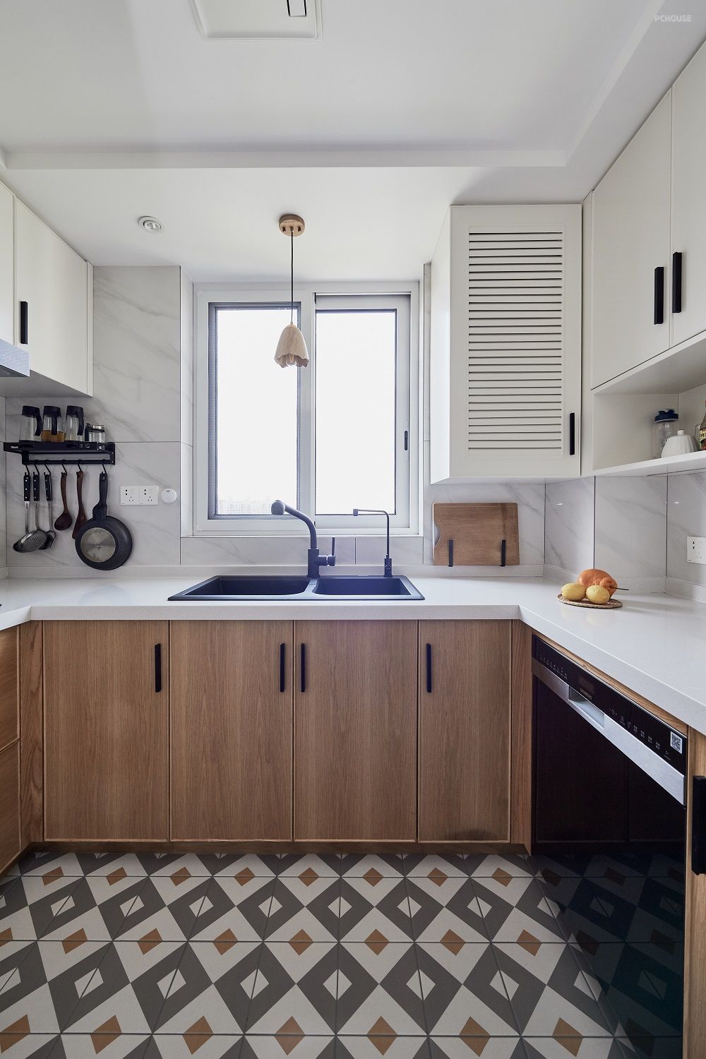

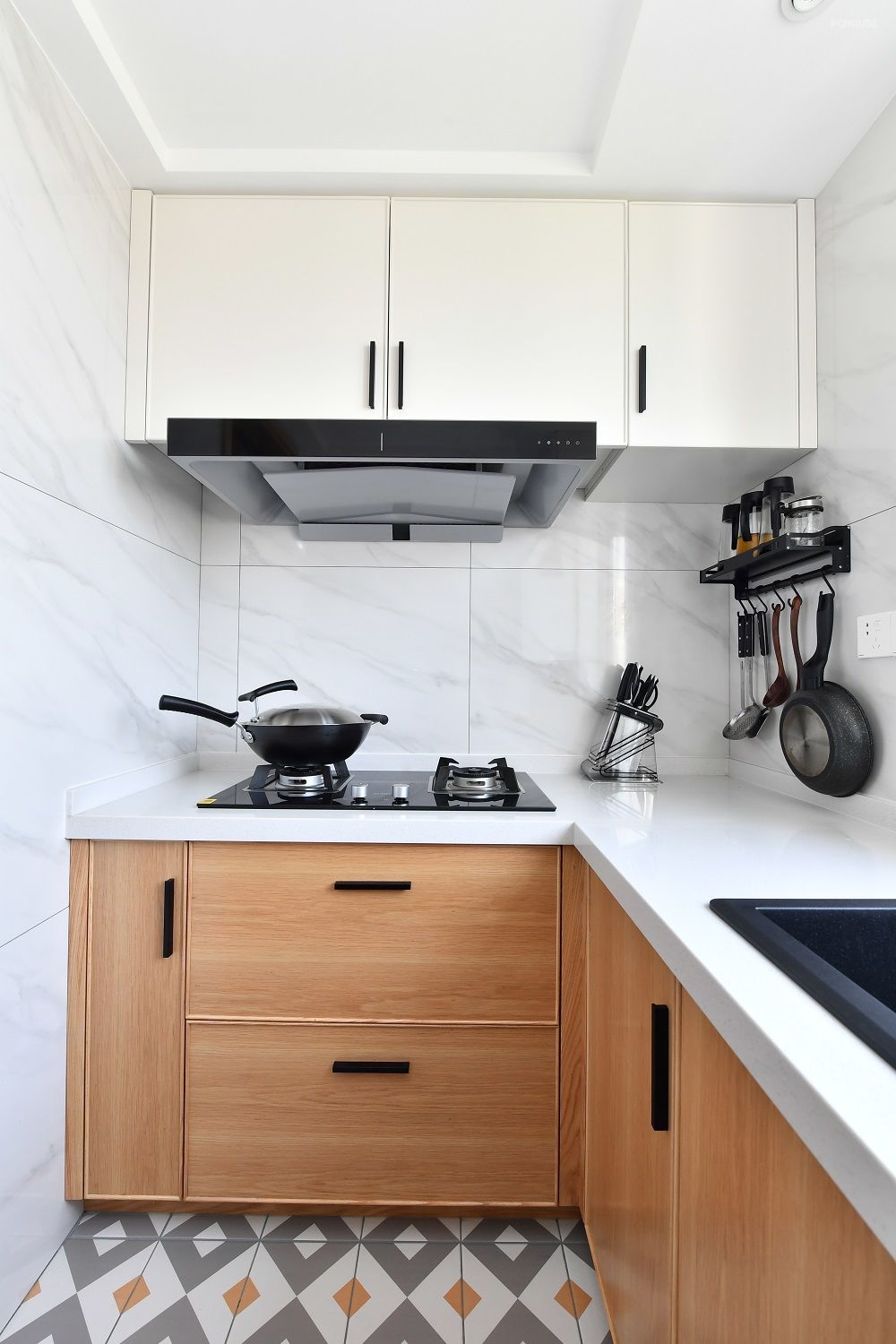

右侧橱柜上方特意留了一截开放柜,放一些日常用的厨房用品,免得每次要取用都需要开柜门,也避免都堆在橱柜台面上。柜体内也按照厨具特点设置了许多收纳空间。

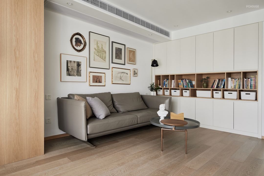

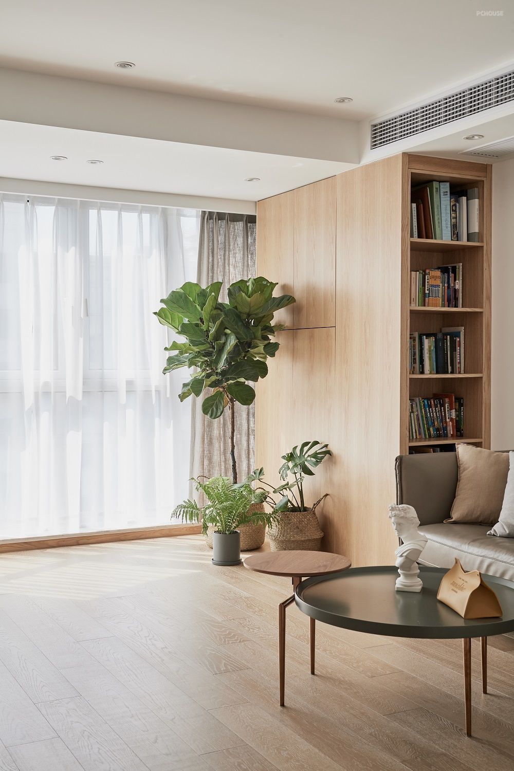

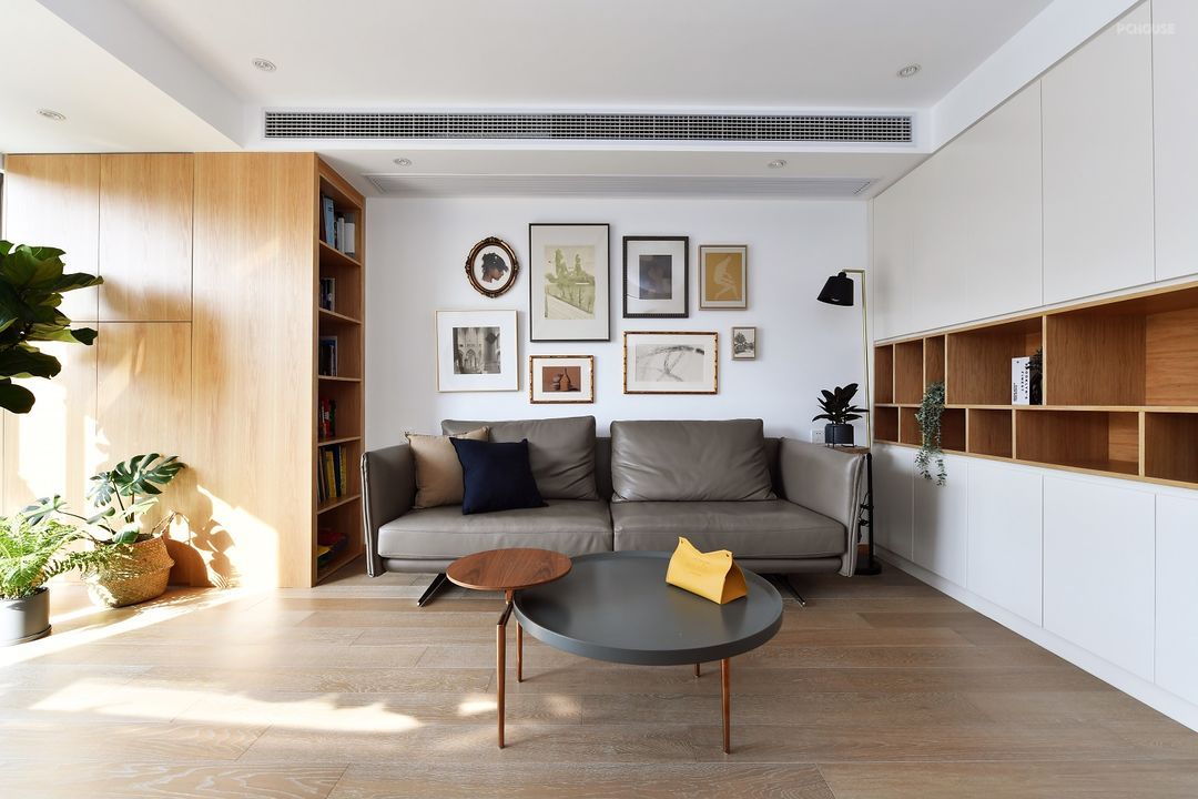

客厅与阳台之间有一段承重墙和下水管道,用收纳柜和书架将之包裹起来,现在还看得出来吗?

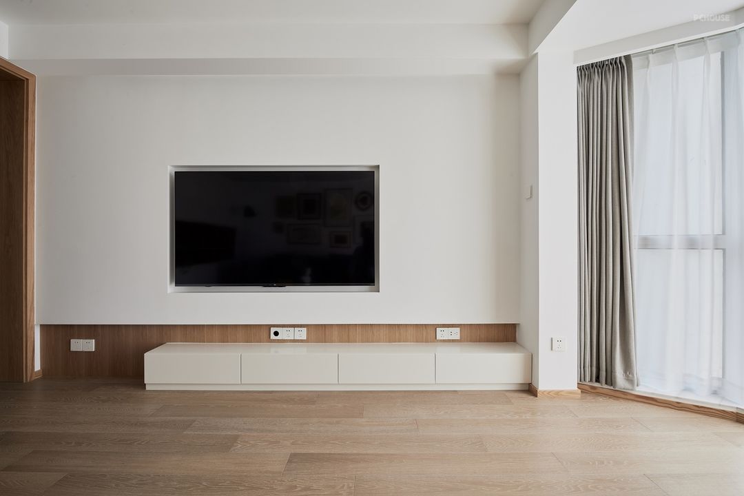

这张图是用来看细节的。 1. 电视下方插座旁打了孔洞,有预埋管道在里面。以后各种盒子或游戏机需要用线连接电视,从孔洞内就可以穿到电视机后方,以免线路暴露在外面。 2. 右侧有个五孔插座是横向安装的,并不是装错了。想想,有些电器的三孔插头,线是向下走的,竖着插电会让插头抵住下方电视柜,造成磨损。横着安装插座,不就解决这个问题了吗?
将客厅收纳柜嵌进了吊顶下方,柜门与客厅门套平齐,更加凸显了空间的整体性。

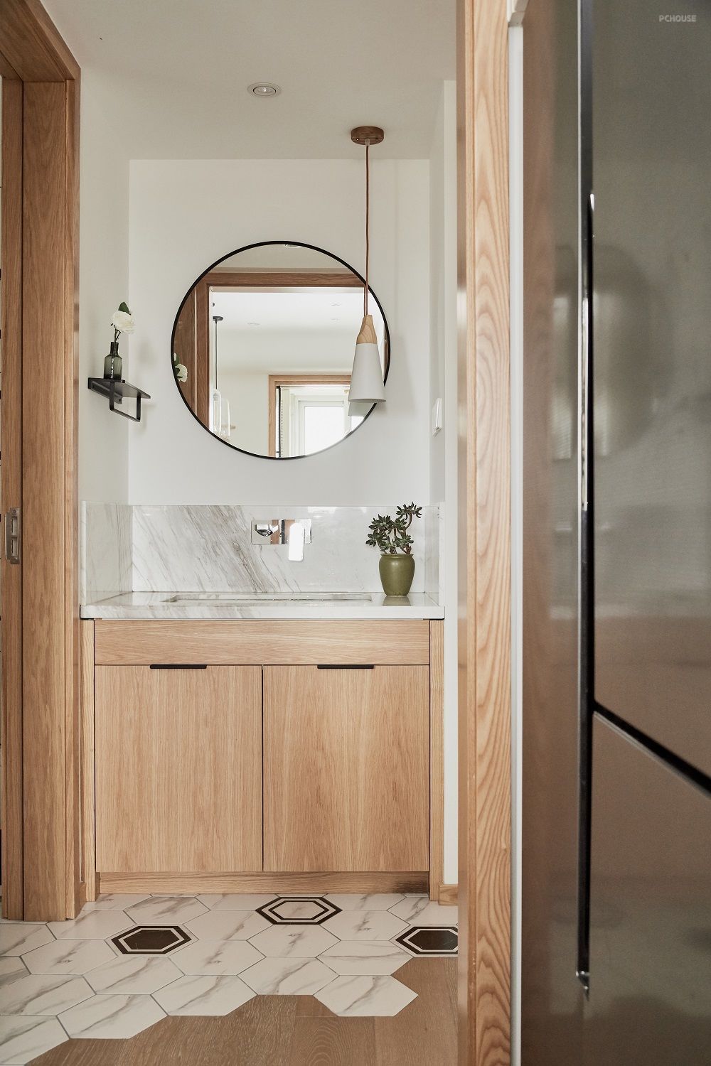

六角砖顺势铺出来,解决台盆附近地面问题,以免长期有水溅出时泡坏地板。洗手台上一圈大理石,一是避免长期溅水弄坏墙面,也是为了方便收口。 试想一下,一边是木门框,一边是白墙,如果铺瓷砖的话,收口就很难看。
木地板硬接六角砖,考验地板铺装师傅的手艺。

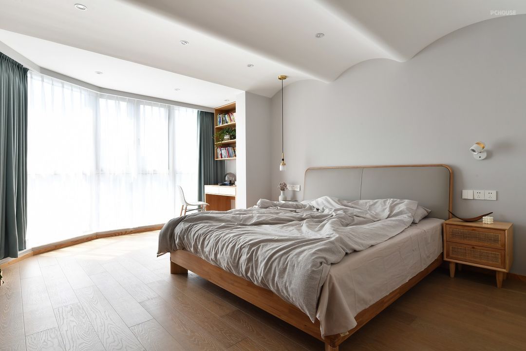

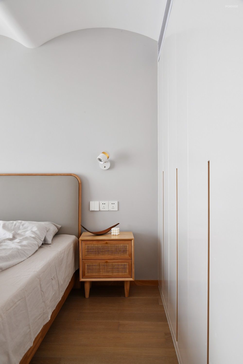

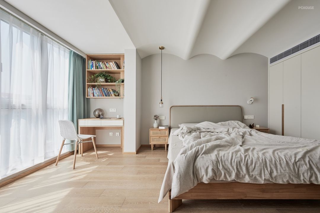

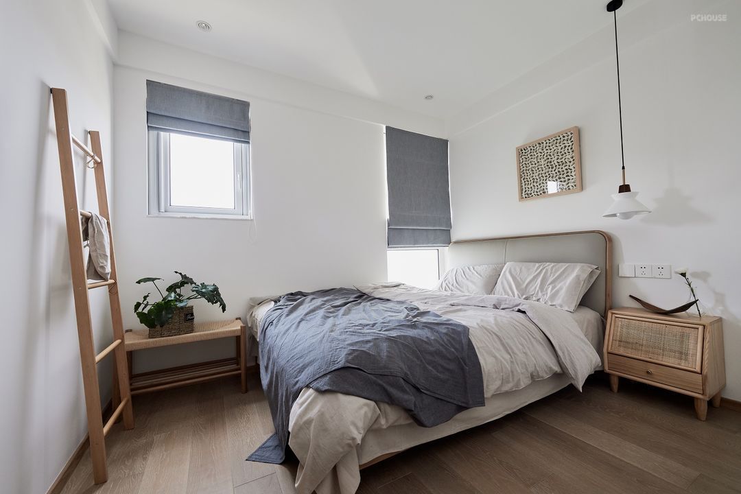

如前面所说,弧形吊顶解决了卧室梁底过低的问题。看得出来梁在哪儿吗?

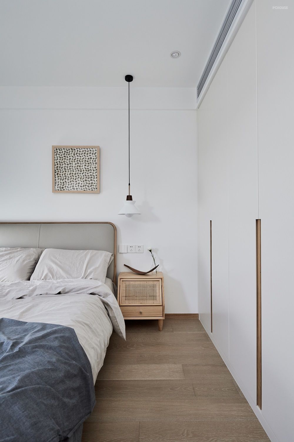

卧室衣柜继续采用嵌进墙内的方式,不留死角。

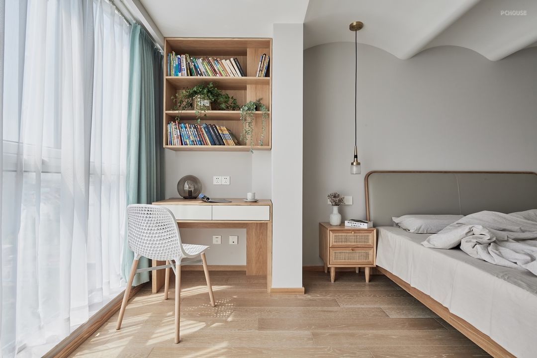

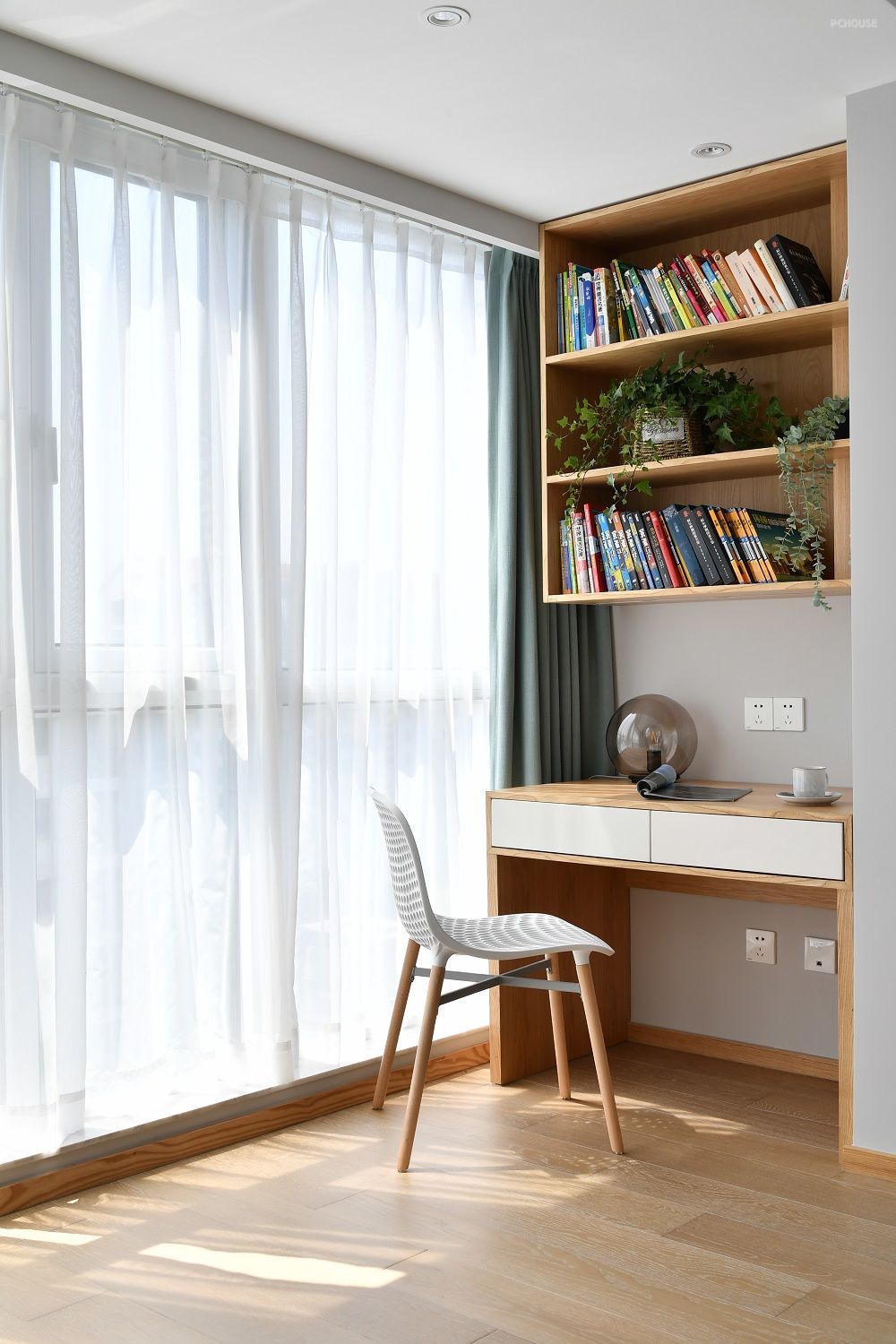

落地窗边安置的书桌与书架跟承重墙连为一体,恰好形成了一个可以让人自在阅读思考的居心地。

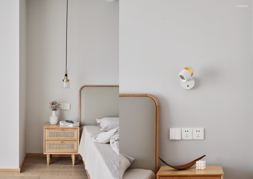

床头选用款式相近的吊灯和壁灯,不对称的设置令空间增添了趣味。

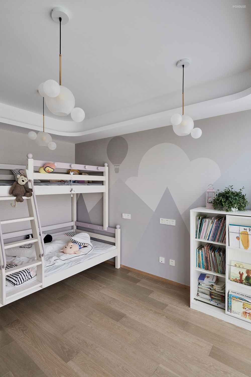

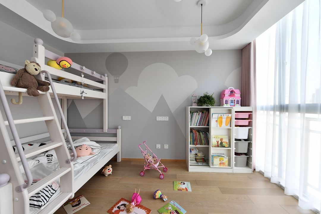

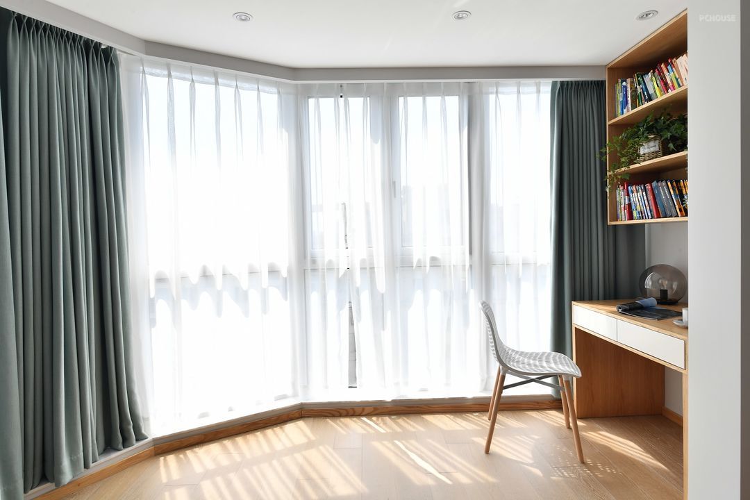

二楼原来的阳光房改造成了女儿房。这个房间的改造原本与业主预想有些不同,业主原本担心漏水和隔热问题,希望还是作为阳光房使用。但我们顺利地从技术上解决了隐患,改造成了女儿房,也并没有增加多少改造预算。

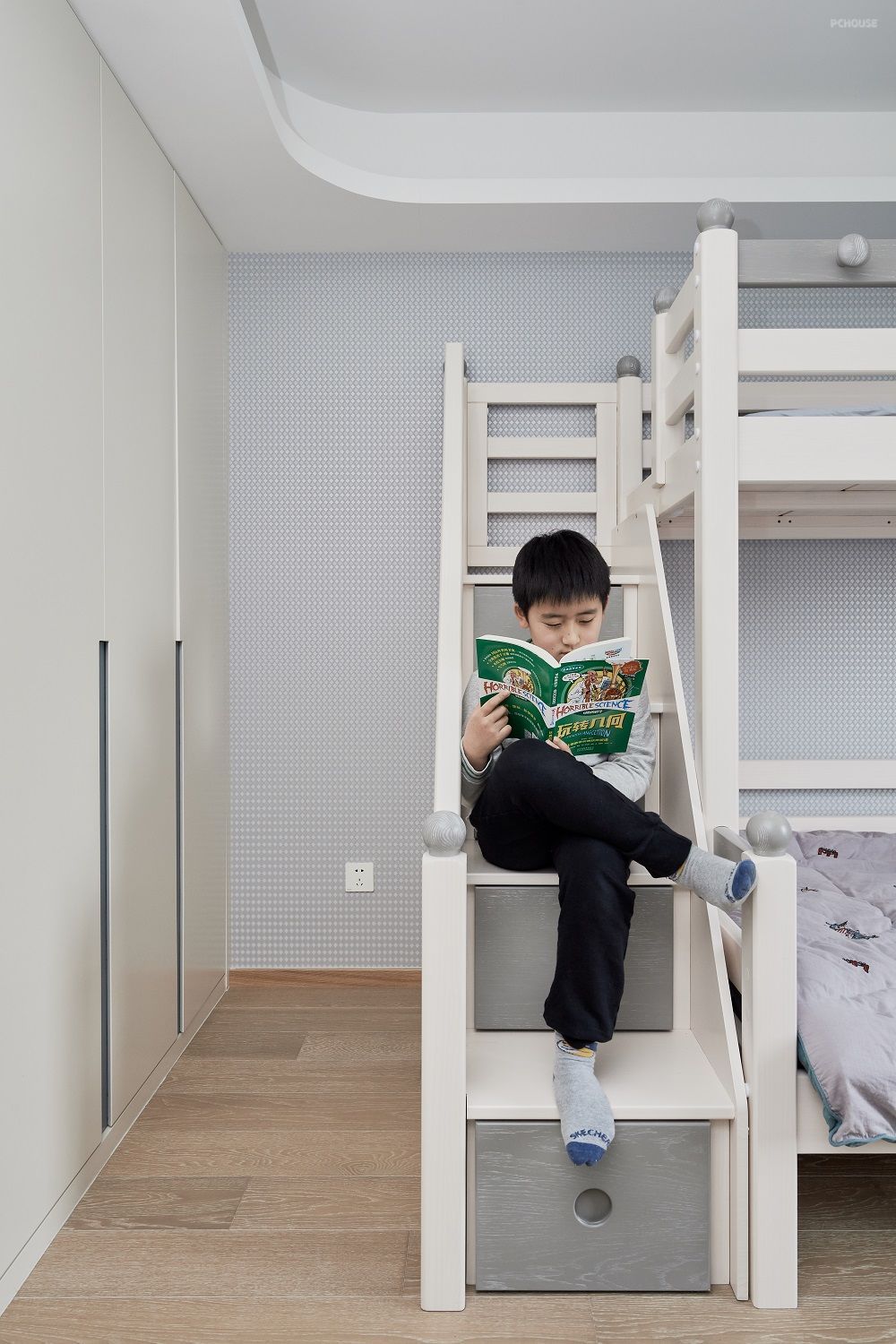

一楼原本的主卧改造成了男孩的房间,保证充足采光的同时也满足了小男生活泼好动的个性。

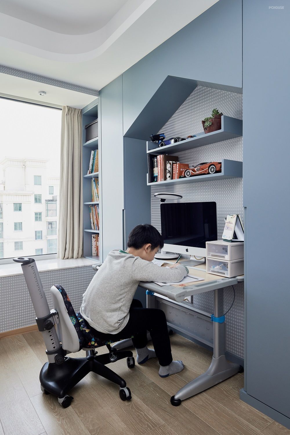

大容量柜子、书架与书桌的组合也让孩子拥有充足空间收纳衣物和书籍,培养生活自理的能力与自主学习的习惯。

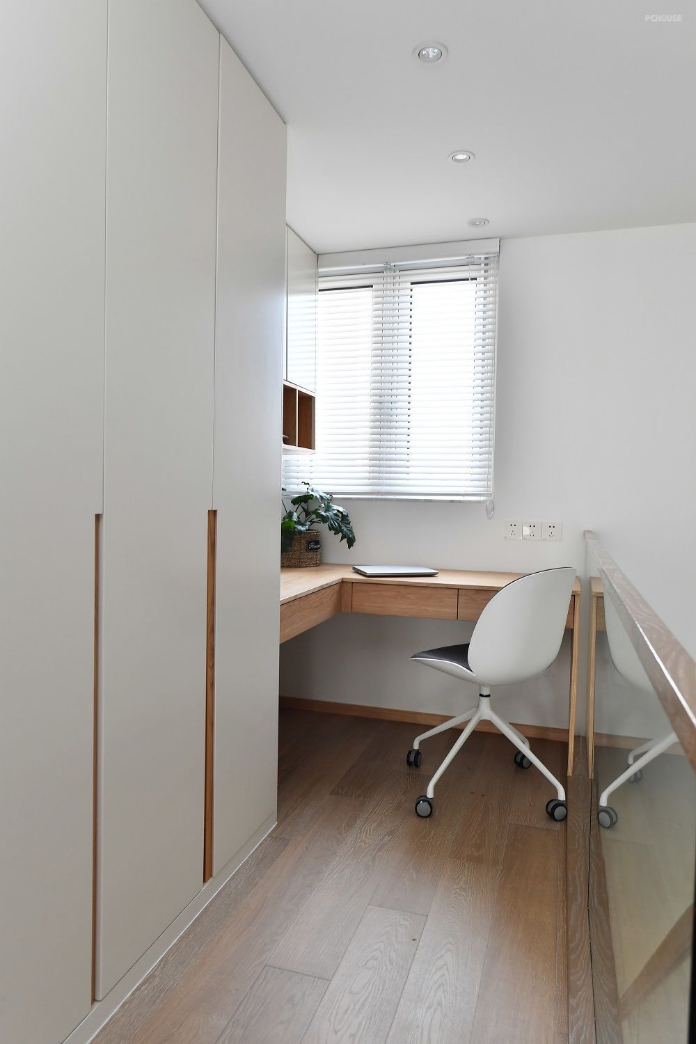

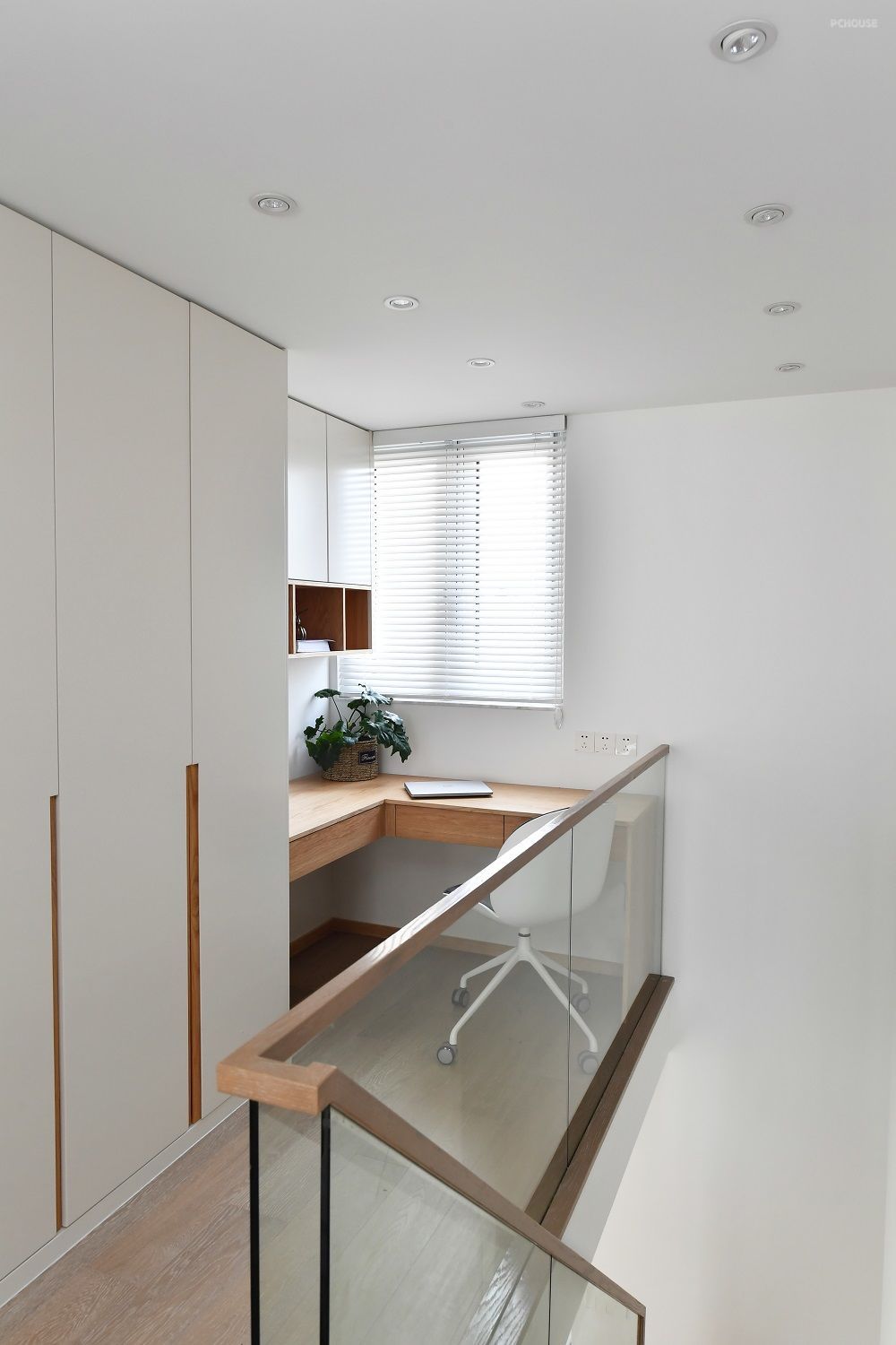

上到二楼就能看到这个储物室兼独立书房,无论哪个家庭成员都可以在这个小小的私密空间享受阅读和办公的宁静。

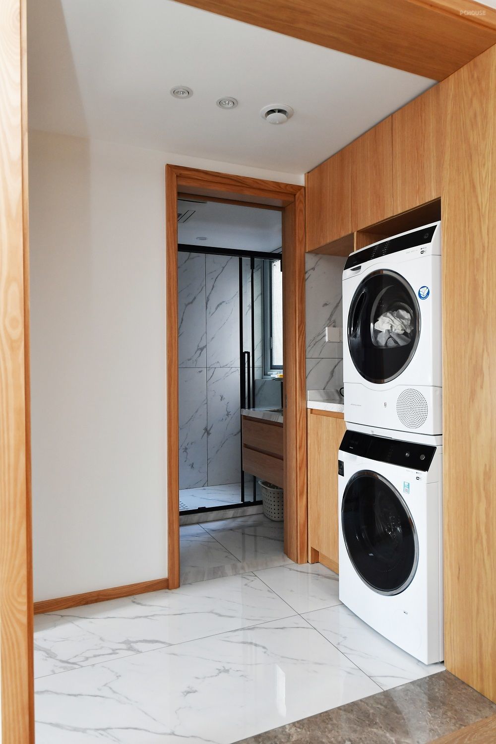

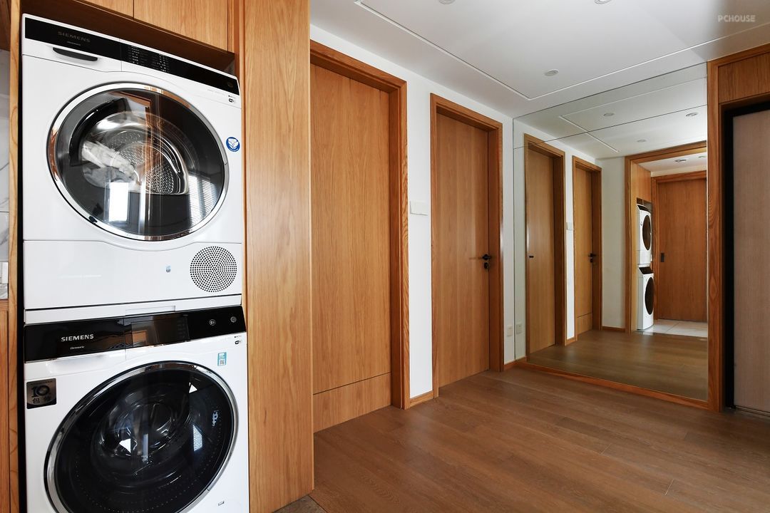

储物室转过身来就是小姑娘练舞的空间,整面墙贴上大镜子是不是让人有种空间变大的错觉?旁边挨着洗衣机与台盆的组合,与承重墙拉平,大大提高了空间整体性与利用效率。
